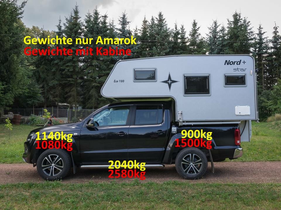

Jetzt kommt Punkt 2: VW Aufbaurichtlinien sehen vor dass 38% des tatsächlichen Gewichtes auf der Vorderachse verbleiben müssen. Ich füge noch ein Bild mit an das ein Mitglied eines anderen Forums mal gepostet hat. Amarok 4-Zylinder ohne Kabine und mit Nordstar 180. Das war zu der Zeit eine der leichteren Kabinen auf dem Markt. Die 38% werden gerade noch so eingehalten.
Im Falle eines Schadens am Fahrzeug und im Falle eines Unfalles werdet Ihr definitiv im Regen stehen.
