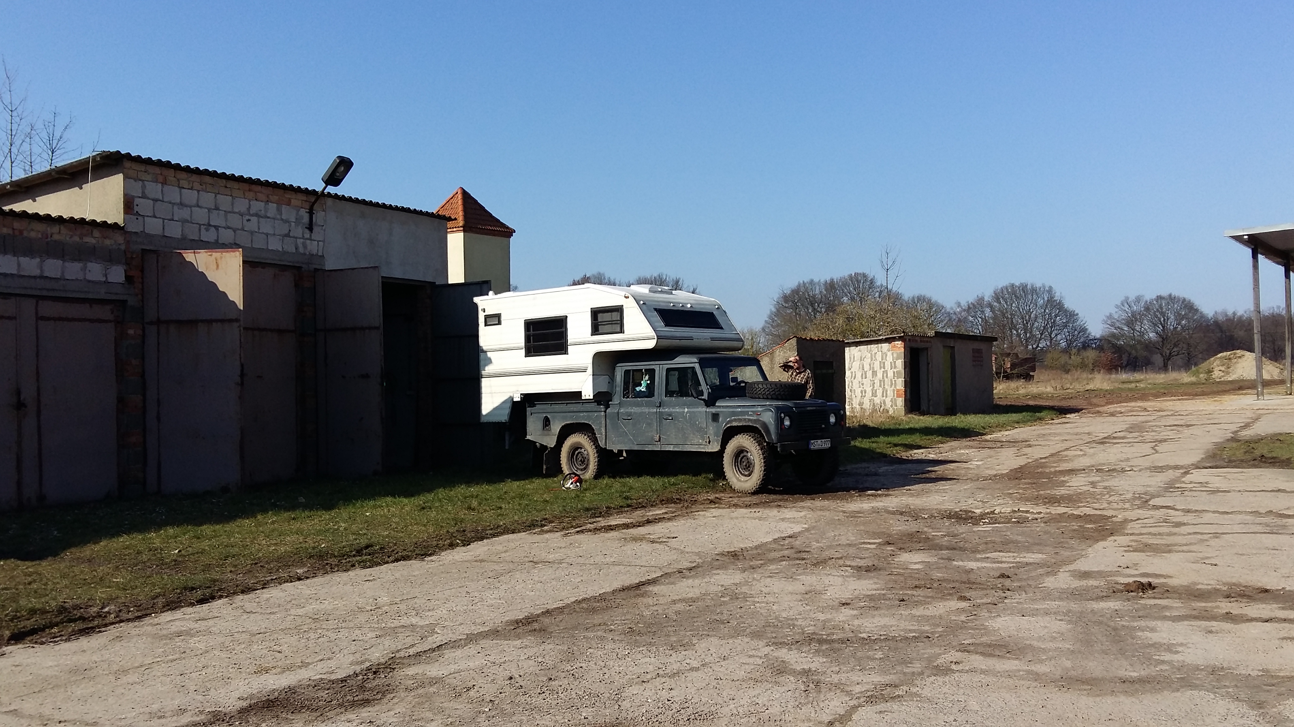

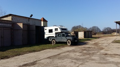

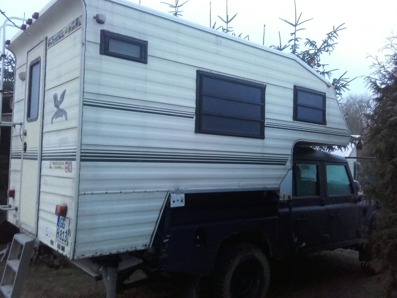

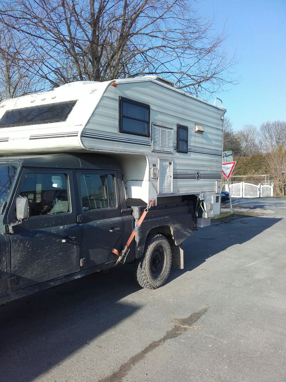

Hier ein paar Fotos.

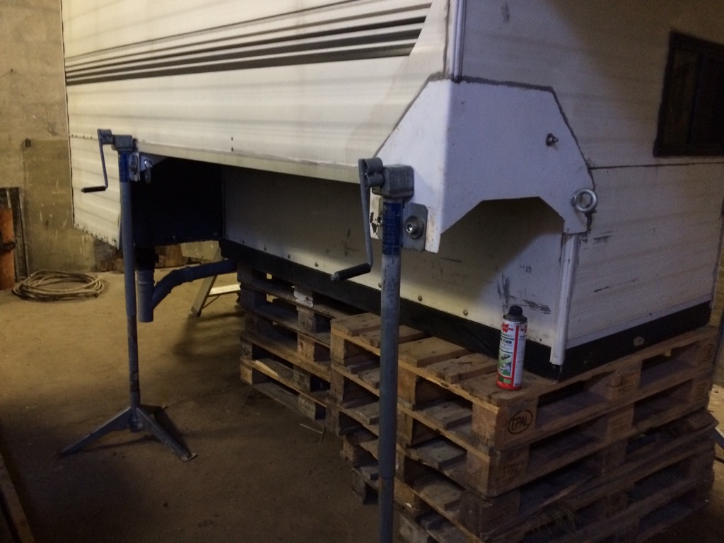

Hier die Stützen.
Hier die Stützen.
Na dann sind wir jetzt aber gespannt auf die Kommentare.

Kommentar spar ich mir , bin kein Freund von US Kabinen
Die Kanten sind vermutlich mit Dekalin oder ähnlicher Karosseriedichtmasse abgedichtet .
Dazu müßten die Kanten runter und neue Dichtmasse rein .
Mit den Stützen hast du eh schon die längsten .
Kann man nicht die Rohre verlängern .
Um einigermaßen wackelfrei drin zu wohnen mußt die Kabine eh ganz runter kurbeln.
Gruß Rudi
